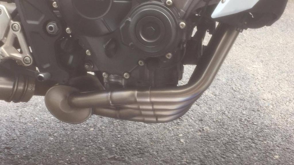

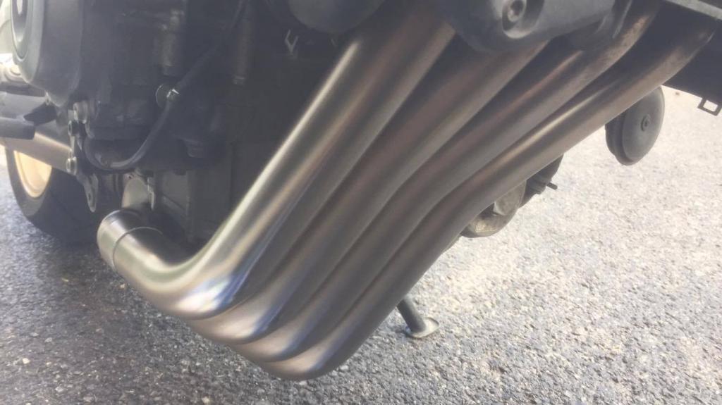

En ce lundi après midi ( weekend pour moi ) j'ai entrepris de nettoyer mes collecteurs d’échappement !
Ce fut long et plutôt chiant ( environ 1h30 de pur galère ) mais je suis vraiment content du résultat pour une 1 ère fois !
Je pense que l'ancien proprio ne l'avais jamais fait vu la galère que c'étais mais je suis bien content de l'avoir fait :p

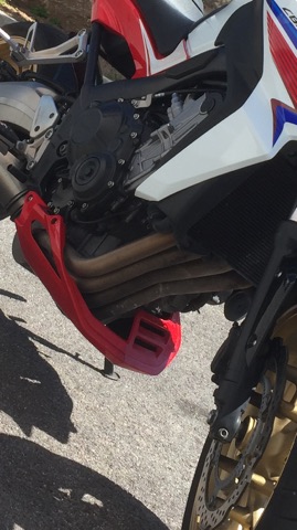

Photo avant : ( je n'ai pas pensé a prendre une photo de près avant de commencer alors voici une ancienne photo )
Et apres ! :
Voila voila , je suis plutôt content alors si vous avez des conseils pour améliorer ca ou seulement dite moi ce que vous en pensez !

Alors pour commencer j'ai pris de la paille de fer avec un sceau d'eau et du liquide vaisselle , et j'ai frotter pas mal de temps pour que ca commence a être bien , puis j'ai secher , ensuite belgom alu et tu frottes encore et encore , ca prend pas mal de temps mais je suis satisfait du résultat ^^
Après ça dépend de l'état dans lequel ils sont , moi ils étaient vraiment hyper sale ça leur a donner une seconde vie ^^
https://www.youtube.com/watch?v=CKhSK-f65iY&t=2s
j'ai suivis les étapes de cette vidéo , différemment car pour passer le belgom j'ai pas réussis sa technique qui as l'air d'être 2 fois plus rapide que comme j'ai dut faire vu que les collecteurs sont trop rapprocher...
Donc en résumé il te faut , Paille de fer / Belgom alu / sceau d'eau avec liquide vaisselle / des torchons / et BEAUCOUP de patience si ils sont vraiment sale :p
